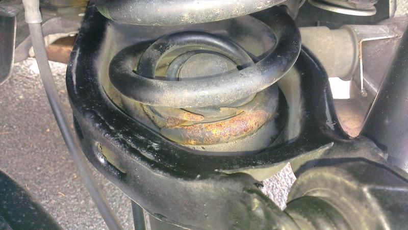

                          http://www.x3-treff.de/attachment.ph...1&d=1367855242
                          Hallo
                          Hab ich beim Räderwechsel entdeckt. Die Federn scheinen immer an der selben Stelle zu rosten und dann brechen. An der Bruchstelle hat sich die Plastebeschichtung abgescheuert. Meine Neue habe ich jetzt an der Stelle zusätzlich mit Schrumpfschlauch überzogen. Mal sehen obs was bringt.

                            Wie sich die Bilder ähneln...
                            Und in den meisten Fällen ist die rechte HA-Feder empfänglicher für das Brechen (wenn die linke hinüber ist, dann in Gesellschaft der rechten, so wie ich das hier überflogen habe...)
                            Zum Glück halten sich Kosten und Aufwand in überschaubaren Grenzen (sagt einer, der das Prozedere auch gerade hinter sich hat), und man fährt wieder mit einem guten Gefühl

                              Mit dem Schrumpfschlauch hätte ich nicht gemacht
                              Feuchtigkeit kommt ja trotzdem rein und dann aber schlechter raus..
                              Ich haette Sie nur elatisch impraegniert (Wax)
                              Ich persönlich habe meine Pflegeplan erweitert und habe wieder einen Punkt mehr im persönlichem Check
                              • Schrumpfschlauch ist normal dicht, daher finde ich die Idee garnicht so schlecht.
                                Wenn bei mir mal neue fällig werden werde ich das wohl auch so machen.
