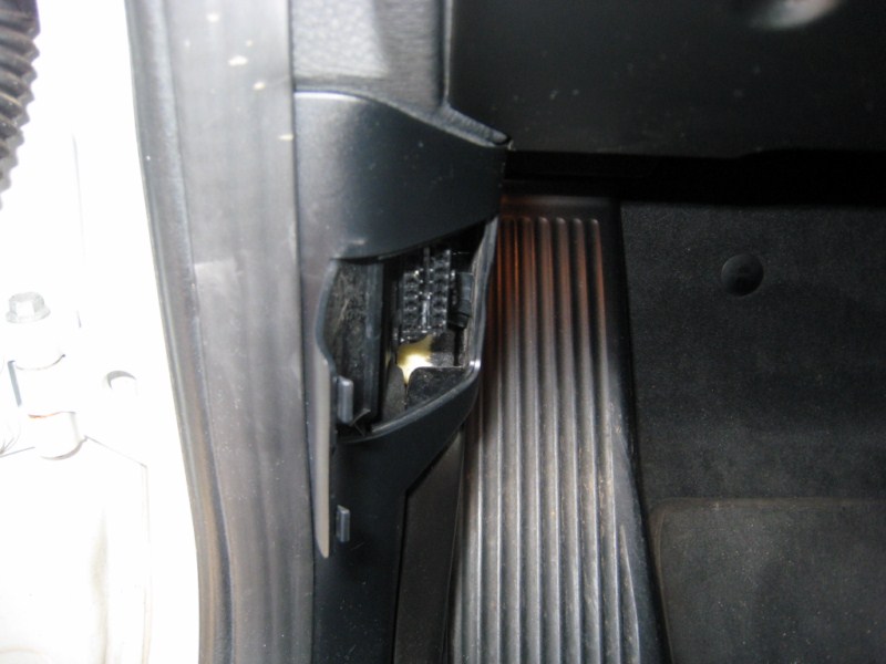

                        Und wo ist im X3 die OBD-Steckdose?
                        Zuletzt geändert von Ludwig47; 04.08.2010, 20:29. Grund: Nachtrag
                          #42
                          AW: Sammlung: Ölverdünnung - Rußpartikelfilter - Kurzstrecke
                          Hallo Ludwig,
                          die OBD-Steckdose findest Du ganz einfach:
                          Setz Dich auf den Fahrersitz.
                          Gehe in Gedanken mit der linken Hand an an den Hebel für die Öffnung der Motorhaube.
                          Genau darüber ist so eine Klappe - der "Deckel" geht von rechts nach links auf und VOILA - da ist die "Steckdose".
                          Besser ran kommst Du, wenn Du nur die Fahrertür öffnest und Dich dann an diesen Deckel bückst - ist ungefähr die gleiche Höhe wie das Türscharnier vorne.
                          PS: Ich hab sogar noch ein Foto davon gefunden...
