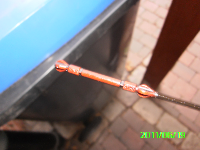

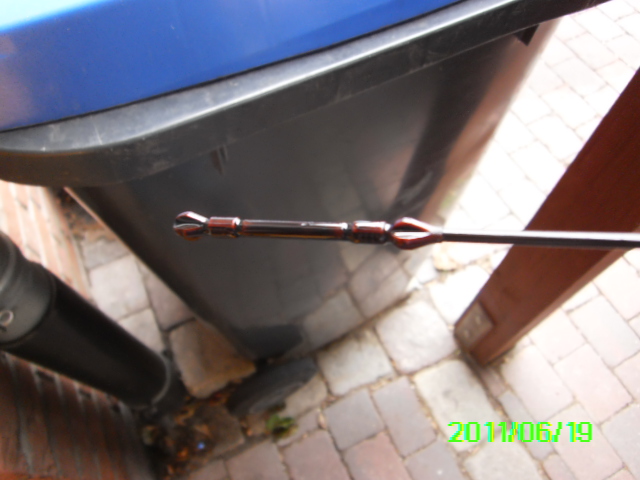

                      Ich hab heutemorgen direkt mal meinen Ölstand gemessen. Wagen hat die ganze Nacht gestanden. Selbst nach dreimaligem Messen: Das Plastikstück am Ende des Peilstabes ist voller Öl bis oben hin, also über MAX. Das kann aber nicht normal sein. Von meinen vorherigen Autos kenne ich das nicht.
                      Laut BC muß ich erst in 20500 km zum Service. Ich hab das Auto ja auch erst seit Ostern. Soll ich damit mal zum , oder ist das normal?

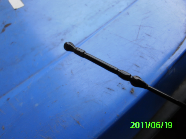

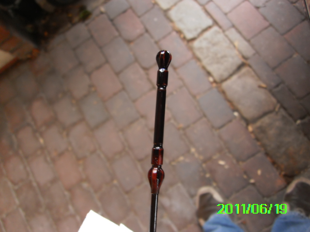

                              AW: Sammlung: Ölverdünnung - Rußpartikelfilter - Kurzstrecke
                              So, bin wieder da!!!
                              PoWder....... hat funktioniert mit der INDIREKTEN Aufforderung
                              Also habe den Ölstand im kalten Zustand gemessen (Bild 1 + 2)
                              Dann bin ich exakt 10 km moderat gefahren.
                              Wagen auf einer ebenen Fläche abgestellt und 5 min gewartet.
                              Dann wieder gemessen im warmen Zustand (Bild 3 + 4)
                              So wie´s aussieht alles iO.
                                DANKE!
                                Damit ist also für alle klar - über Max ist nur dann über Max, wenn der Ölstand gemäß BA kontrolliert wurde.
                                Die Messung gemäß Bild 2 hätte mich auch unrhig gemacht! Der "badet" ja im Öl...
