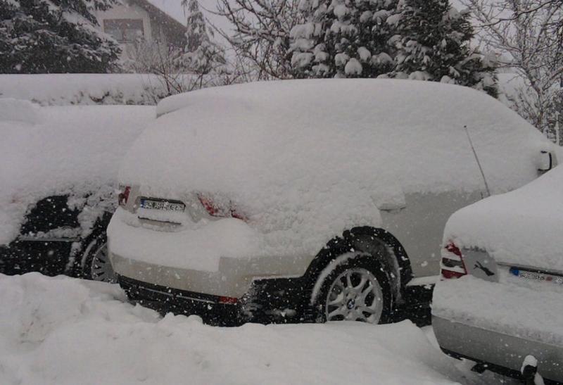

            Da mein X eigentlich immer einen Platz in der Garage hat gab es nie Probleme mit beschlagenen Scheiben.
            Bis auf den Tag als die Garage weit weg war und es am Morgen so aussah, wie auf dem Bild unten ...
            Bei der Fahrt dann die Scheibenenteisung aktiviert und festgestellt, dass sie ein Eigenleben hat und die Luft je nach Laune quer im Auto oder garnicht verteilte
            Montag beim vorgesprochen. Nach einem kurzen hat er dann in seinen PC geschaut und festgestellt, dass dieses Problem bei BMW bekannt ist und hat das entsprechende Teil bestellt.
            Mittwoch kam der Anruf, dass das Teil einbaubereit ist.
            Heute (Freitag) wurde die neue Klimasteuerung eingebaut und programmiert.
            Einen Tag durfte ich dafür mit dem neuen X1 fahren .
            Auch wenn es ärgerlich ist, dass etwas nicht funktioniert - der Service war dafür vorbildlich
            (Wenn ich das richtig verstanden habe betrifft das Problem das Baujahr 2008 bis 03/2009. Ab BJ 10/2008 wird nur die Klimasteuerung getauscht, bei Modellen davor müssen noch zusätzlich einige Klappen getauscht werden.)
