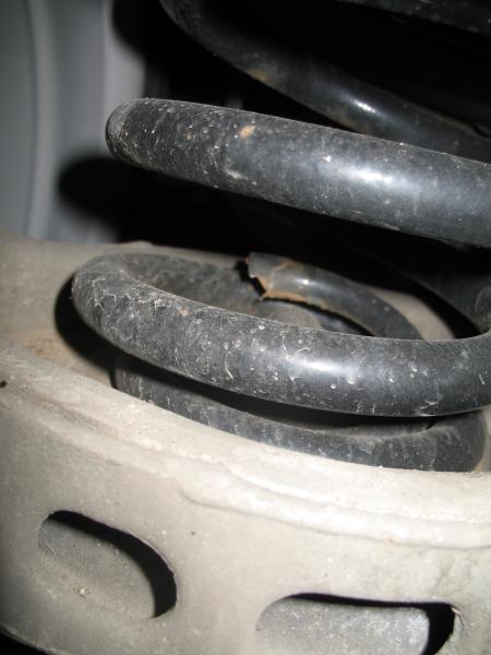

    AW: Ups, wie sieht die Feder denn aus
    Zitat von Xbob Beitrag anzeigen
    Federbrüche sind heutzutage leider fast normal
    Das scheint zu stimmen. Beim Rover75 sind sie gern mal vorne gebrochen. Allerdings hat sich da bei einigen die gebrochene Feder in die Reifenflanke gebohrt. Das ist mal `ne Nummer.
    In meinem Fall war der Bruch direkt auf dem Teller. Somit liegt die Feder noch gut auf. Wie ich anfangs des Thread schon schrieb, vermute ich das die Korrosion an der Feder durch stehendes Wasser auf dem Teller entsteht

          Moin Leute,
          dieser Beitrag bgann ja mal mit einem Federbruch an meinem X3.
          Tja, was soll ich sagen. Heute die Räder gewechselt und siehe da
          Jetzt ist hinten links die Feder gebrochen. Vor 2 Monaten war ich bei der BMW NL zur Inspektion. Wenn ich die abgegammelte Bruchstelle sehe, muß sie damals schon durch gewesen sein.
          Es ist eine absolute Scheixxe, das bei so einem Fahrzeug ohne starke Beansruchung nach noch nicht mal 5 Jahren zwei Federn durch sind.
          Was ist hier Premium?

                        ich war gestern beim zum Sommerreifen aufziehen. Beim Abholen sagte mir der Service-Berater, dass hinten links die Feder gebrochen sei.
                        Der Xi ist Bj 9/2007 und hat 44.300 km auf der Uhr. Fotos habe ich noch keine. Muss erst unters Auto.
                        Scheint aber, dass jetzt im Frühjahr die ganzen Schäden an den Federn sichtbar werden. Hier im Forum sind schon einige Fälle aufgetreten und der sagte, dass mein Xi am gestrigen Tag schon der 2. mit Federbruch war.
                        Der versucht beim BMW eine Reparatur auf Kulanz zu bekommen. Bin mal gespannt.

                            Hallo Allermöher,
                            ich bin natürlich auch angefressen, sehr sogar.
                            Meiner Meinung nach darf ein Federbruch nach 2,5 Jahren und grad mal 43.000 km nicht passieren. Vor allem weil ich keinerlei Offroad-Fahrten unternommen habe, sondern mich ganz normal im Straßenverkehr bewege und auch jedem Schlagloch soweit möglich ausweiche.
                            Was heiß versucht. Bei einem Fahrzeug dieser Klasse sollten die gleich eine Zusage machen können. Deiner ist noch keine 3 Jahre alt! Selbst bei meinem X3 mit fast 5 Jahren werde ich noch auf Kulanz drängen. Die Feder ist bei mir ja nicht nur gebrochen, sondern unten auch total verrostet.
                            Es wird deshalb versucht, weil bei mir im Service-Heft für den ersten Ölwechsel der Eintrag einer Vertragswerkstatt fehlt. Ich wurde da vom Verkäufer über den Tisch gezogen. Ich hab den Xi von einem ehemaligen BMW-Mitarbeiter gekauft, der sich mit einer Kfz-Werkstatt selbständig gemacht hat. Es war im Kaufvertrag vereinbart, dass er den ersten Ölwechsel noch macht. Er sagte mir, dass er mit einer BMW-Vertragswerkstatt zusammenarbeitet. Ich ging davon aus, dass diese BMW-Werkstatt den Ölwechsel macht. Leider war es nicht so und jetzt fehlt der Stempel. Das heißt: Kein lückenloses Scheckheft.
                            Leider läßt sich das im Nachhinein nicht mehr ändern und ich könnte mich da wirklich in den A..... beißen. Aber so ist es, wenn man jemanden vertraut.
                            Sollte BMW die Kulanz ablehnen, werde ich ihnen einen bösen Brief schreiben. Aber erst mal abwarten was passiert. Morgen weiß ich mehr.
                            Bin vorhin mal unters Auto gekrochen, um mir das Dilemma anzusehen. Ist leider nicht ganz so einfach mit montiertem Rad und ohne Hebebühne. Ich hab im Prinzip gar nichts gesehen. Erst mit Taschenlampe und Kamera hab ich einen Blick erhaschen und ein Foto schießen können.
                            Die Feder sieht so weit ganz gut aus. Nur die Bruchstelle ist angerostet.
