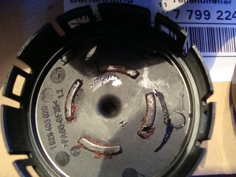

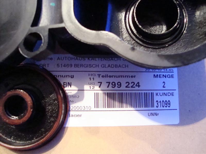

    Hy, Genie,
    der Ölscheider sieht genau so aus, wie Du ihn fotografiert hast.
    Ich habe bei mir den Neuen mit dem Alten verglichen und keinen
    Unterschied festgestellt.
    Was aber anders ist, das neue Teil hat ne andere Teilenummer als das Alte.
    Ich mach morgen von dem Altteil mal Bilder mit dem Neuteilkarton und stell sie ein.
    Dann sieht man die unterschiedlichen Nummern.

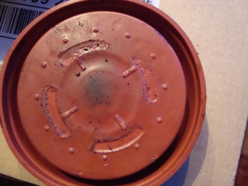

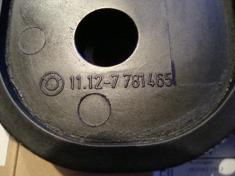

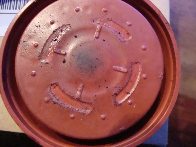

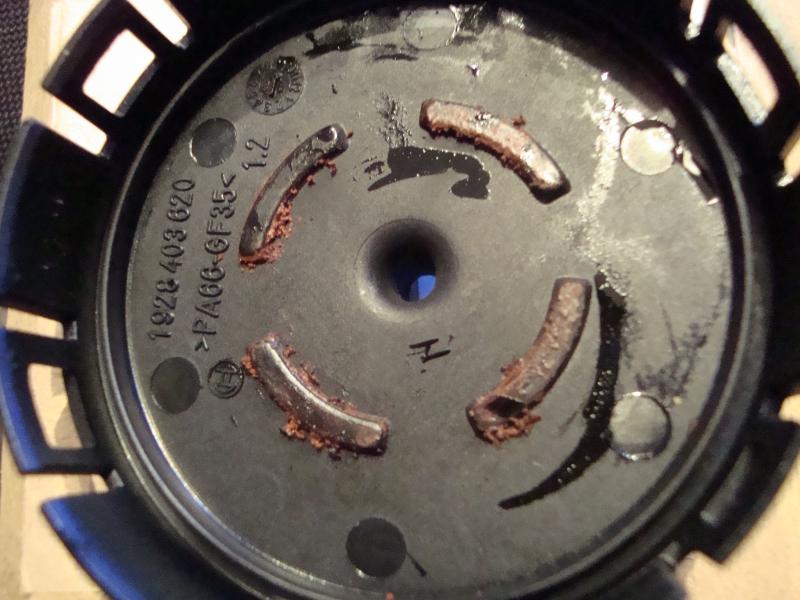

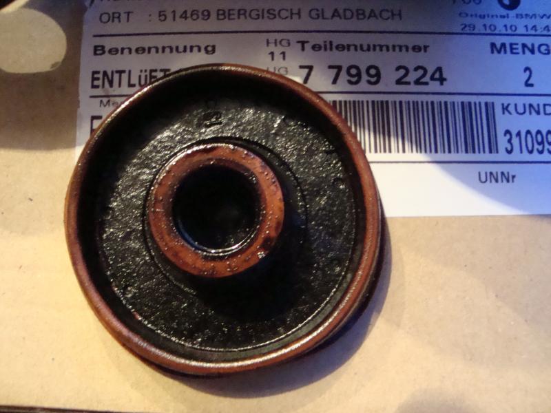

          #139
          AW: Sammlung: Ölverdünnung - Rußpartikelfilter - Kurzstrecke
          Hy,
          Man sieht deutlich die unterschiedlichen Teilenummern.
          Das spricht schon mal für sich.
          Die rote Membran zeigt deutliche Klebespuren.
          Also, wenn das der Grund für die Ölvermehrung ist,
          die nicht ihre Ursache in Fertigungstolleranzen hat,
          ist es für "kleines" Geld zu beheben.
          Mein subjektiver Eindruck ist, dass das Öl nicht mehr wird.
          Ich werde die Sache weiter beobachten und dann berichten.
          Arai

              #141
              Ozzzi, die Fotos taugen für CSI-Miami.
              Genauso hat es bei mir ausgesehen. Verklebt am Deckel.
